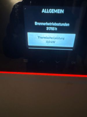

Die Leistung wird in ViCare angezeigt.
Sie wird auch auf dem Display des Vitodens angezeigt.
Die Anzeige erfolgt in % gemessen an 25 kW.

Taktet das Gerät oder läuft es durch ?
Ich habe das gefühl das er zu oft aufhört sprich erst laut ist dann muks mäuschen still dann fängt er iwann wieder an sprich paar minuten 0 kw anzeigt

Das Takten deutet darauf,dass die Wärme nicht weggebracht wird. Wie alt ist das Gerät ?Ich kann mir nicht Recht vorstellen,dass der WT zu sein soll. Eher schon ,dass die Pumpe einen Defekt hat oder sich Luft im System befindet. Übrigens ist das Entlüften am Heizkörper kein Garant,dass die Luft raus ist.
