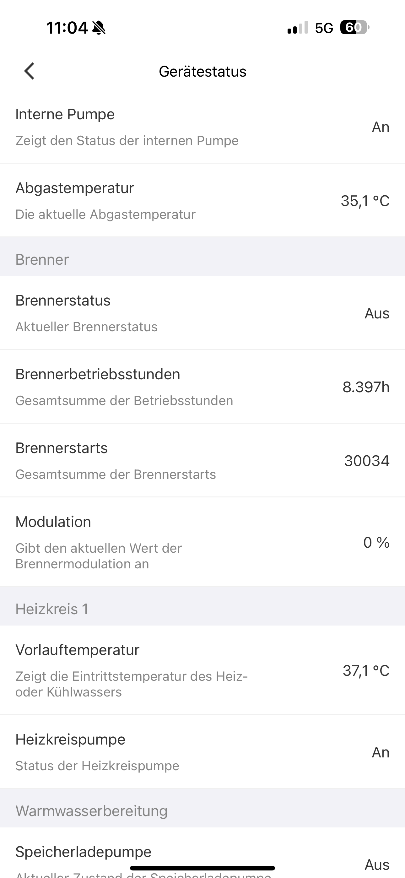

ich hab seit einschalten der Heizung nach dem Sommer folgendes Problem:

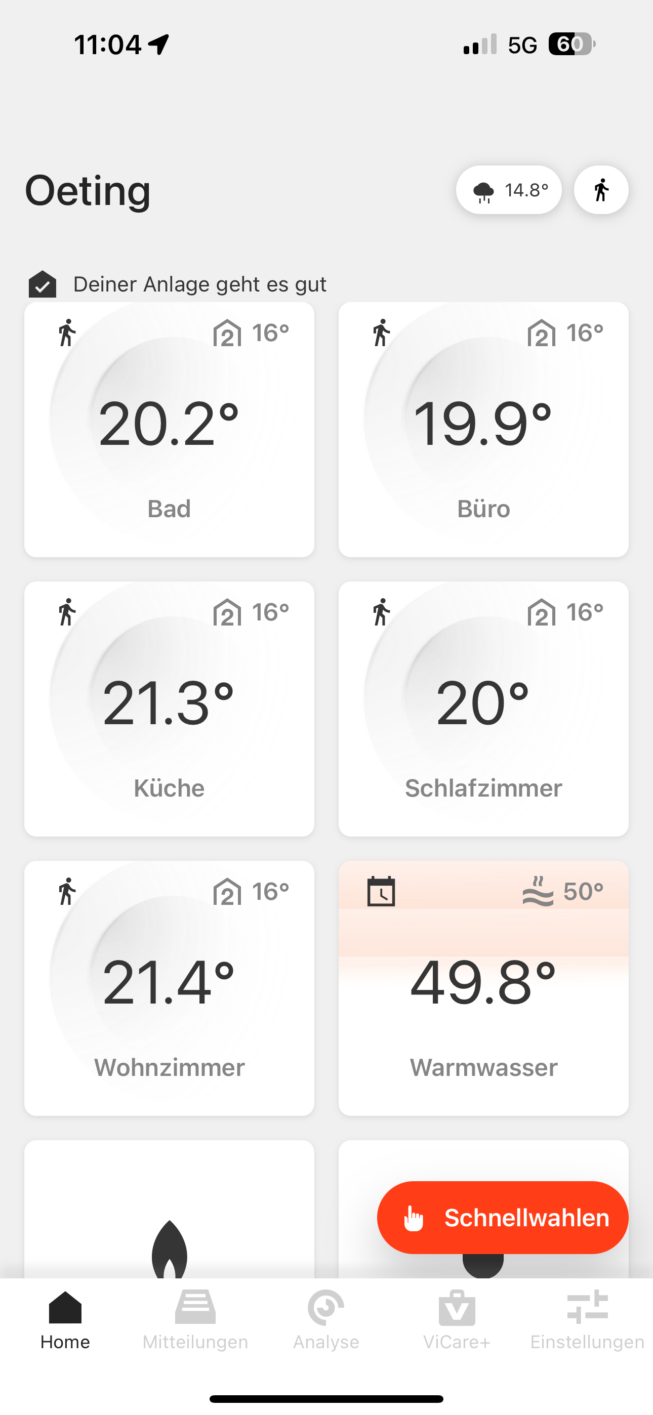

Meine Vitodens 222-F-B2SF-19 1,9-19KW ist mit 5 Vicare Klimasensoren plus dazugehörigen Heizkörpern und Vicare Thermostaten verbunden. Einen weiteren Heizkreis gibt es nicht.
Obwohl keine Wärmeanfoderung ist, entweder weil ALLE Räume warm genug sind, oder niemand Zuhause (Geofencing 16grad)
oder sogar Nachts, wenn die reduzierte Temperatur 16 Grad ist, schaltet die Heizkreispumpe nicht ab.
In der App wird sie als "an" angezeigt und sie ist an der Heizung auch zu hören.
Wieso schaltet die Pumpe nicht ab?
Drückt die dann nicht auch gegen die geschlossenen Leitungen?
Ausserdem erfolgen extrem viele Brennerstarts.
Hab ich was falsch eingestellt?

Also bei den Wärmepumpen läuft die Pumpe läuft, wenn die Außentemperatur 1 Grad unter den bei Sommersparfunktion eingestellten Wert fällt, um die Vor- und Rücklauftemperaturen zu messen, auch wenn das von den tatsächlichen Raumtemperaturen her gar nicht nötig ist. Wenn die Steuerungssoftware bei der Gastherme ähnlich ist, wird das genauso sein. Ist die Sommersparfunktion deaktiviert, dann bereits ab 24 Grad und kälter mit den Standardwerten.
Ich denke, die Anlage kennt die Raumtemperaturen auch gar nicht, da die Klimasensoren nur die Thermostate steuern und nicht die Anlage. Die Anlage arbeitet dann stur witterungsgeführt.

ich meine, um 2022 oder 23 gesehen zu haben, dass die Pumpe aus war, wenn keine Anforderung war.
vll etwas dumme Frage, aber ich bin da leider nicht vom Fach:
wenn die Pumpe läuft, und alles zu ist, drückt die dann nicht dagegen? oder schaltet da ein Ventil um, damit sozusagen intern ein kleiner Kreis läuft?
Ja witterungsgeführt ist Standard.
Über eine Sommersparfunktion kann man die Temperatur z.B. auf 15 Grad einstellen, dann startet sie erst bei 14 Grad....
