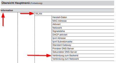

Welcher Verbindungsstatus wird in den Informationen im Menü der Anlage zum Backend angezeigt?

Hier dazu ein Auszug aus der Bedienungsanleitung deines Vitodens.
Danke für die Anleitung. Da steht: nicht aktiv
Dann bitte das Gerät mal am Netzschalter ausschalte und nach 1-2 Minuten wieder einschalten.
