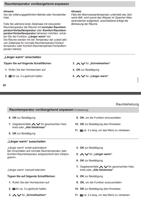

Was die Funktion "Länger warm" angeht, hier ein Auszug aus der Bedienungsanleitung deines Vitodens.

Die Bedienungsanleitung beschreibt nicht die eigentliche Bedienung der Funktion „länger wärmen“.
Siehe hier
Doch.
