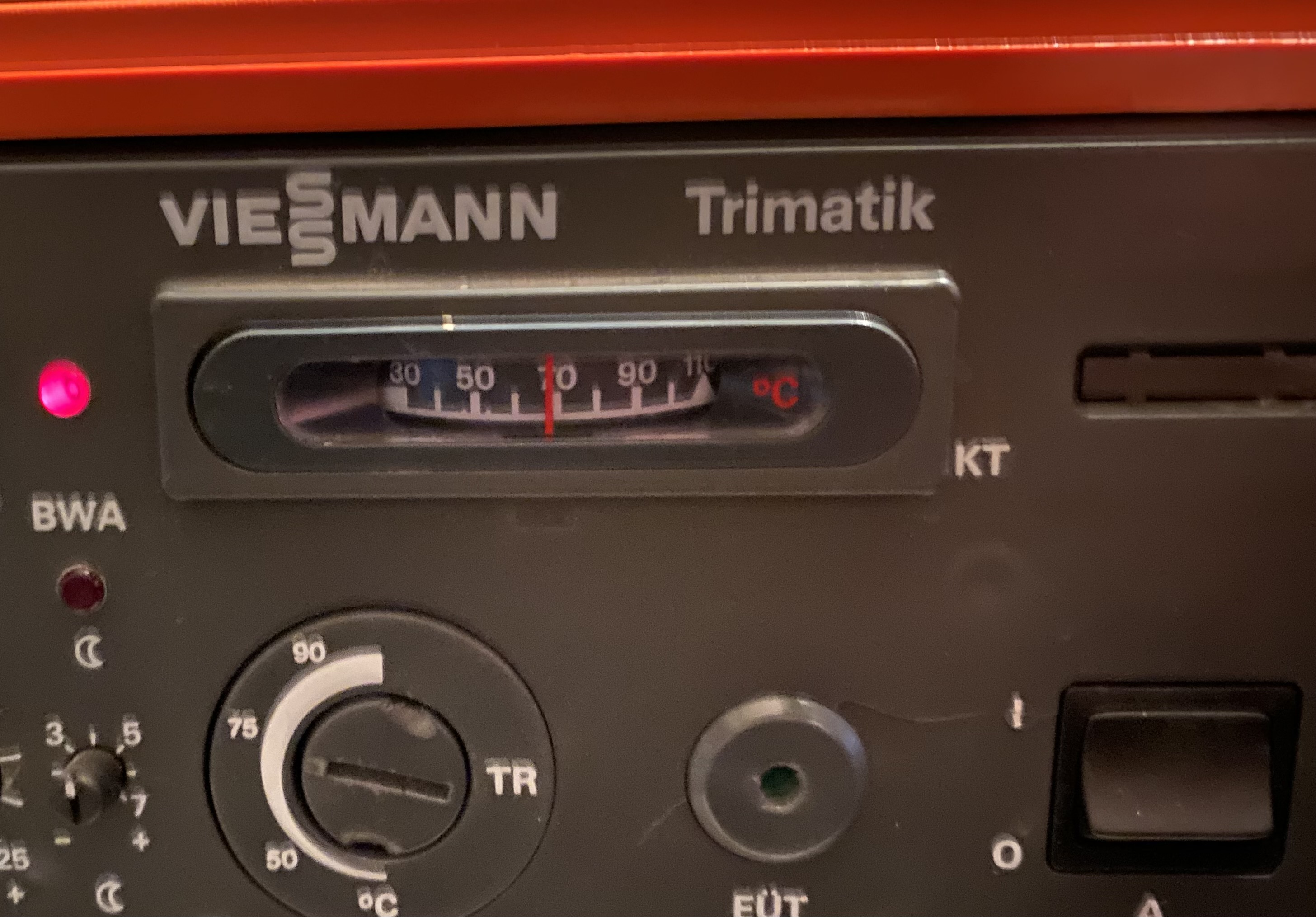

Die Umwälzpumpen an meiner Heizungsanlage laufen trotz niedriger Außentemperatur nicht an und die Heizkörper bleiben kalt. Es handelt sich um eine Trimatic Steuerung mit analoger Zeitschaltuhr Baujahr 1984. Die rote BWA Led leuchtet dauerhaft. In welchem Bereich ist der Fehler zu suchen? Ich bedanke mich für Eure Hilfe.

Und es müsste auch dauerhaft die LED für die BWA leuchten oder ?(sieht auf dem Bild so aus) Wenn die Ladepumpe aber nicht läuft, wird die WW-Temp. nie erreicht werden. Und solange die WW-Bereitung nicht abgeschlossen ist, gehen die Umwälzpumpen nicht an.
Ja, die LED leuchtet. Temperatur wird nicht erreicht, laut Thermometer. In welchem Betriebszustand sollte die Ladepumpe laufen? Sobald der Kessel bei WW-Anforderung heizt? Immer dann wenn Warmwasser verbraucht wird?
Der Kessel heizt bei gleichzeitig leuchtender LED, aber weder Umwälzpumpen, noch Ladepumpe laufen. Erst wenn ich WW auf Minimum stelle, erlischt die LED und die Umwälzpumpen laufen. Also gehe ich jetzt von einer defekten Ladepumpe aus.
