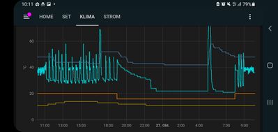

Meint ihr bei mir könnte es sich auch um das Thema Sturmschaltung handeln?
1 bild oben dunkelblau warmwassertemperatur im 300 l kessel,türkis vorlauftemperatur,orange zieltemperatur 20 grad nachtabsenkung 16, hellbraun aussentemperatur.
2 bild unten: blau modulation vom brenner mit wie viel prozent er angesprungen ist, die anderen farben sind die stellventile am fussbodenheizungsverteiler wie sie auf und zu gehen.

Wenn man auf die bilder klickt müssten sie etwas größer werden. Kessel vorlauf türkis ober grafik modulation untere grafik dunkelblau. Andere farben unten in der grafik sind die ventile am heizkreisverteiler die öffnen oder zu gehen.

es gibt keine Anhaltspunkte das es bei dir Sturmschaltungen gibt.
Eine Sturmschaltung zeichnet sich dadurch aus, das am Ende eines Taktes die Modulation nicht auf der minimalsten Stufe steht. Das die Modulation zu Beginn eines Taktes manchmal sehr hoch ist liegt am Startverhalten des Brenners und erst nach ca 1 Minute gibt es sicher eine bedarfsgerechte Modulation. Bei der recht groben Auflösung deiner Aufzeichnung ist dieses Aufstartverhalten oft nicht sichtbar.
Das Takten hier kann nur verringert werden durch Eingriffe in die Hydraulik. (Volumenstrom, Puffer, Heizkurve). Deine Taktrate scheint mir aber akzeptabel.
