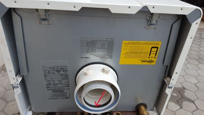

Hallo @Christian_1985
Ja, Dichtung wird mit zunehmendem Alter und Temperatur hart.
Sie müssen bei der Montage geschmiert werden.
Es lässt sich aber auch schlecht zusammensetzen.
Danke, prüfe ich später. Vielen Dank für die Bilder, hilft mir sehr.
