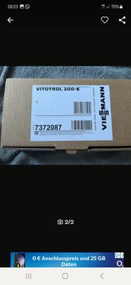

Passen würde z.B. eine Vitotrol 200E.
Is Kabelgebunden..?
Weil Kabel liegt..
müsste das richtige Teil sein... Top Preis geschossen.. 👍🏻
Ja passt
Achso eins noch... Hab ja auch ein außen Fühler, dürfte ja kein Problem sein oder..?
Will ja nur nicht immer die App nutzen.. Danke
