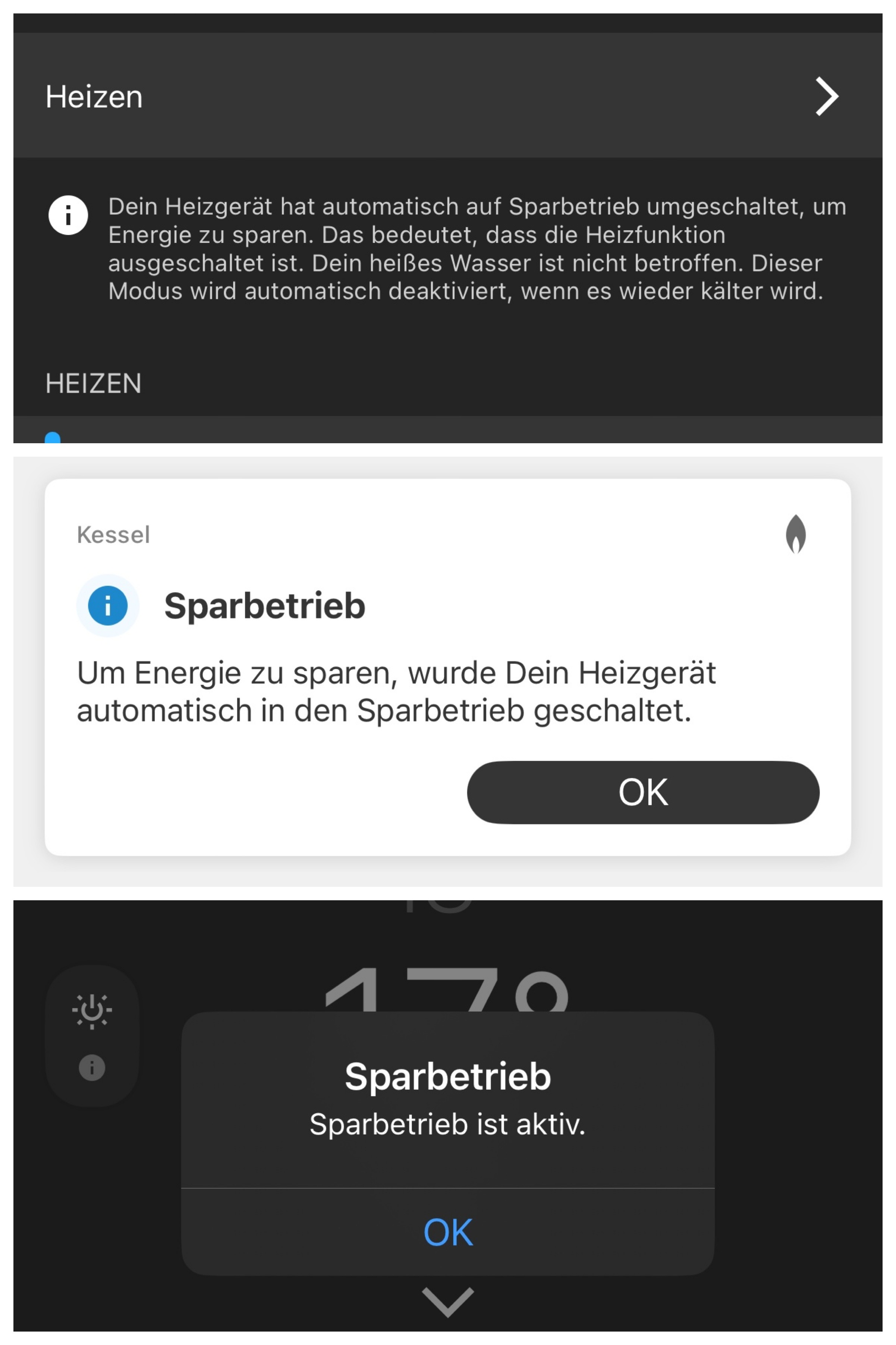

In unserem Haus läuft seit 4 Jahren eine Viessmann-Gasheizung mit einem Kessel Vitodens 200W B2HF - 11. Seit Beginn der aktuellen Heizperiode ist die Anlage inzwischen vier Mal ohne erkennbaren Grund in den sog. Sparbetrieb gegangen, obwohl es draußen um den Gefrierpunkt war. Laut App wird dann zwar Warmwasser erzeugt, aber gar nicht geheizt. Da unser Haus gut gedämmt ist, habe ich das erst nach ca. 12 Stunden bemerkt und nach ca. 48 Stunden durch mehrfachen Reset (stromlos machen) erreichen können, dass die Anlage wieder heizt.
in der App wird dann angezeigt, dass die Anlage in den Sparbetrieb wechselt, also nicht mehr heizt, um Gas zu sparen, obwohl ebenfalls die reale Außentemperatur angegeben ist. Eingestellt ist die Anlage auf eine gleichbleibende Temperatur für 24/7 für alle drei Betriebsarten, da aufgrund der Raumaufteilung und FB-Heizung keine wechselnden Temperaturen gewünscht sind. Gibt es eine Möglichkeit diese für mich unsinnige Automatik des Umschaltens auszuschalten? Eigentlich bräuchten wir auch keine Zeitprogramme o. ä.

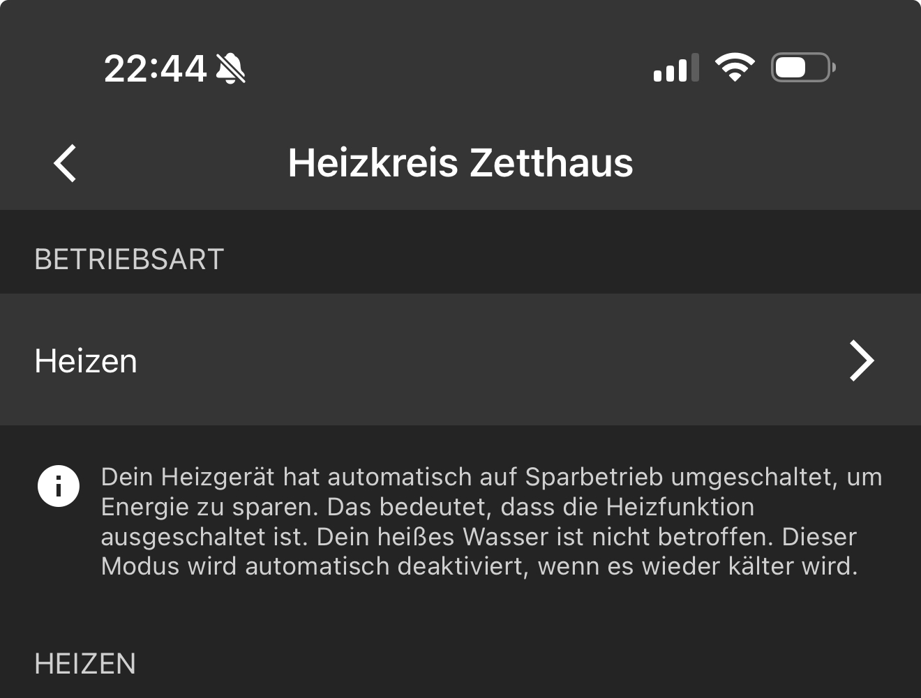

In der App, bzw. am Gerät sind die drei Modi „Reduziert“, „Normal“ und „Komfort“ vorhanden, die Zeitprogramme sind aber von Anfang an auf 24/7 00.00-24.00 Uhr eingestellt. Wie im Screenshot abgebildet, taucht im genannten Fall die Meldung auf, die Anlage habe in den „Sparbetrieb“ (=Heizung aus) gewechselt und sie springt von „Normal“ auf „Reduziert“.
Das Merkwürdige ist, dass es für mich keinen sichtbaren Grund für dieses Verhalten gibt, da weder irgendwelche Einstellungen geändert wurden, noch die Außentemperatur so etwas begründen könnte. Dass die Anlage bei ca. 2° aufhört zu heizen ist sinnfrei. Aufgetreten ist das Ganze ca. 3 1/2 Jahre nach Installation nicht, sondern erstmals im letzten Herbst.

Reduziert und Normal sind auf 17° eingestellt. Das Problem ist, dass die Anlage nicht nur auf den reduzierten Modus wechselt - was man bei gleicher Temperatureinstellung nicht merken sollte - sondern der sog. „Sparbetrieb“ eintritt, der die Heizung ausschaltet. Insofern ist dann auch nicht mehr der reduzierte Modus in Aktion.
