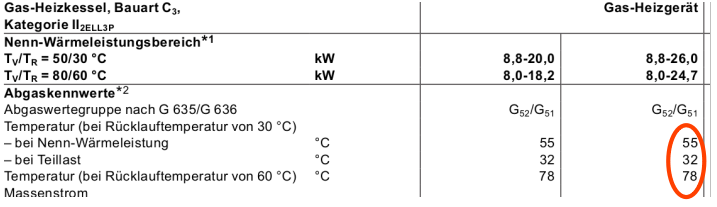

Ich habe nun im Datenblatt der Heizung (Vitodens 200 WB2A) nachgeschlagen. Dort steht, wenn der Rücklauf 60 Grad erreicht, ist der Abgaskennwert 78 Grad.
Heißt das, wenn der Rücklauf so hoch ist, wären 80-85 Grad noch ganz normal für die Anlage und nicht zu hoch?

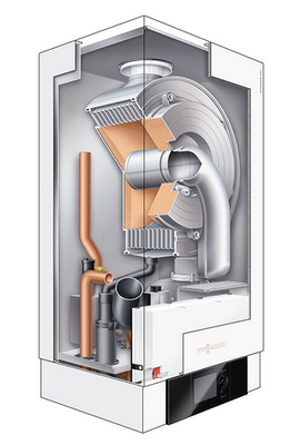

So sieht eine 200-W aus. Das einzige, wo man (bei einer Wartung) nicht dran kommt, ist die Heizwasser-seitige Innenseite des Wärmetauschers, von der der Heizi ggf. behauptet, sie wäre verkalkt. Wenn sie das ist, wäre die Heizung ständig mit stark kalkhaltigem Leitungswasser nachge- oder befüllt worden, was ziemlich unwahrscheinlich ist, und wenn, dann wahrscheinlich auch vom Heizi selbst gemacht wäre worden.
Selbst in einem solchen Fall wäre es möglicherweise möglich, den Kessel wasserseitig abzutrennen und einen kleinen Kreislauf durch eine Wanne mit Entkalker zu bilden.
Das was Franky meint wo man nicht drankommt ist - so vermute ich - ein expliziter Abgaswärmetauscher wie er bsw. in den Vitocrossal drin ist. Ist er aber bei den Wandgeräten nicht.
Was noch verkalken kann, ist die Wärmetauscherwendel im Warmwasserspeicher, aber wir reden ja primär vom Heizen und nicht vom WW Bereiten.

Das meinte ich mit Abgasseite Wärmetauscher.
achsooo, ja, da kommt man wirklich schlecht dran. aber verkalken tut das da nicht, oder?
Kann ich nicht sagen ich hab sowas noch nicht auseinander gesägt.
Man kann dort von oben durch den Abgasanschluss etwas reingucken (bei ausgebautem WT).
Dort sieht es fast immer "sauber wie neu" aus. Zugesetzt ist es immer nur unten auf und v.a. zwischen
den Wendeln. Ich habe hier einen gebrauchten WT der (im Rohr) sehr stark verschlammt war. Der ist jedoch
bis zuletzt gelaufen und man hat es nicht gemerkt. Das Rohrprofil der Wendeln ist ja ein "langgezogenes
Fußballstadion". Da kann sich unten sehr viel absetzen, bis der Volumenstrom davon etwas merkt.

- im Normalbetrieb gibt es keinen RL mit 60 Grad. Dabei ging es um die Vermutung, dass diese 60 Grad oder mehr während der Abgasmessung auftreten könnten, da die Wärme unter Vollast nicht wegkäme. Und ob dann nicht, bei RL > 60 Grad, eine Abgastemp um 80 Grad gem. Herstellerdatenblatt ein Messwert im Normalbereich wäre.

Hattte mir früher nicht ganz klar gemacht, welchen Weg das Abgas durch den Wärmetauscher nimmt. Aber jetzt ist klar, was "abgasseitig" ist, danke.
Ablagerungen dort, abgasseitig dürften aber eigentlich kein Takten auslösen / verstärken, sondern eher nur die Effizienz der Anlage beeinflussen?

Wenn man bei der Abgasmessung feststellt, dass der RL über 60 Grad steigt, dann wäre eine gemessene Abgastemp von 80-85 Grad noch am Normalwert. Und wenn die Anlage eine normale Abgastemp. hat, wäre belegt, dass es keine Ablagerungen im WT gebenn kann, zumindest keine, die den Heizbetrieb beeinträchtigen würden. So hätte ich das dem HB dann vortragen wollen.. (wenn es denn stimmt)?.
Hier das Datenblatt:
Das war auch mehr im Bezug auf die zu hohe Abgastemperatur gemeint. Mit Takten hätte das weniger zu tun, da bin ich ganz bei dir.
