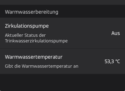

Ich habe nun den Taster an den Kontakt 96 angeschlossen und auch in den Einstellungen die Funktion zugeordnet. Wenn nun den Taster drücke , wird mir aber in der App nicht angezeigt, dass die Zirkulationspumpe läuft. Hab ich noch einen Gedankenfehler? VG
Du könntest zum Testen die Funktion externes Sperren über Kontakt 96 wählen, um zu sehen ob deine Verkabelung passt.
Evtl ist die Funktion mit der Zirkulation Pumpe bei deiner Regelung/Softwarestand buggy.
Da müsste der HB / die Firma wo der Vitodens gekauft wurde bei Viessmann ein ticket aufmachen.
