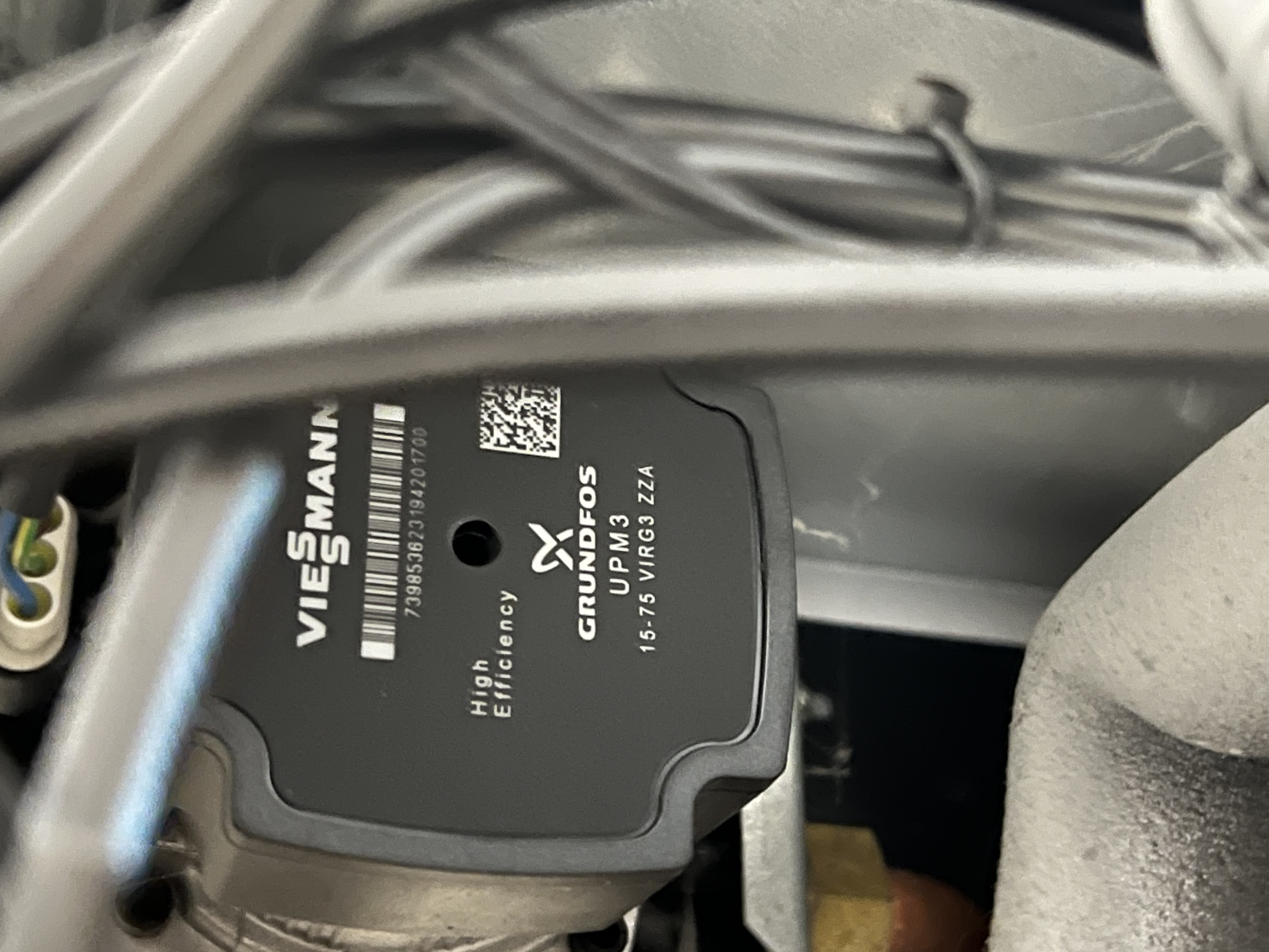

Hallo zusammen, eine sehr bekannte Thema! Desto trotz Bin ich auf euren Rat angewiesen. Ich habe einen Haus (Baujahr 1980) gekauft und durch Fräsen des Bodens eine neue Fußbodenheizung installiert. Als Heizung habe ich einen Viessmann Vitodens 222-F B2TF-25 mit eine UPM3 15-75 pumpe. Zur Zeit habe ich beim heizen keine extreme Defizite jedoch bin bei einigen Räumen nicht zufrieden. Das System wurde zweimal entlüftet und die Pumpe ist laut zwei Heizungsfirmen stark genug, um eine Wohnfläche von insgesamt 230 m² zu versorgen (Keller, Erdgeschoss und Dachgeschoss). Da mir außer die Pumpe und entlüften nichts mehr einfällt, bleibt mir nur noch die Einstellung des Niveaus und Neigung. Zur Zeit habe ich ein Soll-Raumtemperatur von 24°, eine Neigung von 0,5 und Niveau von 5. Nun ist meine Frage, wie hoch ich mit dem Niveau und Neigung noch höher gehen könnte.

Bei einer FBH sollte die Pumpe auf volle Leistung gestellt werden. Grund dafür ist der unverschämt hohe Fliesswiderstand der FBH.

Hallo Franky, vielen Dank für deine Antwort. Das Gleiche hat mir der Heizungsmensch auch gesagt. Aber schädige ich dadurch nicht die Pumpe und müsste ich beide Parameter;
auf 100% stellen???

Zuerst die Pumpenleistung erhöhen. Ist immer noch preiswerter,als wenn ich die Temperatur hochnehme. Am Niveau kann man sicher noch was machen,bei der Neigung bist schon Recht weit oben.
Muss ich beide Parameter auf 100% erhöhen???
beide Parameter auf 100%???;
Wenn auf der FBH keine Stellantriebe sind,sicher.
Dies sind zwar vorgesehen aber noch nicht drauf. Dann tue ich jetzt beide Parameter auf 100% hochstellen 👍 Lg

Dachgeschoss ist auch wieder ein Sonderfall. Sehr wahrscheinlich ist hier die Dämmung nicht ausreichend. Eventuell könntest auch die Pumpenleistung erhöhen ? Ich weiss aber nicht,welche Pumpe bei dir verbaut ist.
Du schreibst,dass es fast zu warm wird. Es ist allerdings ein ziemlich schlechter Zeitpunkt,in der Übergangszeit eine Heizung zu optimieren. Da fängst im Winter erneut an.
UPM3 15-75, habe es auf 100% gestellt so wie du gesagt hast. Und wie gesagt, habe über die Nacht fast ausschließlich den DG geheizt.
