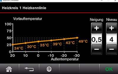

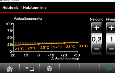

mal ein Bsp für 20 Grad
für 25 Grad
für 35 Grad  usw...
Den anderen Heizkreis läßt du auf der alten Heizkurve.
Je nach dem es draußen wärmer oder kälter als 0 Grad wirst du den etwas korrigieren müssen wenn es im Haus zu warm oder zu kalt wird.
