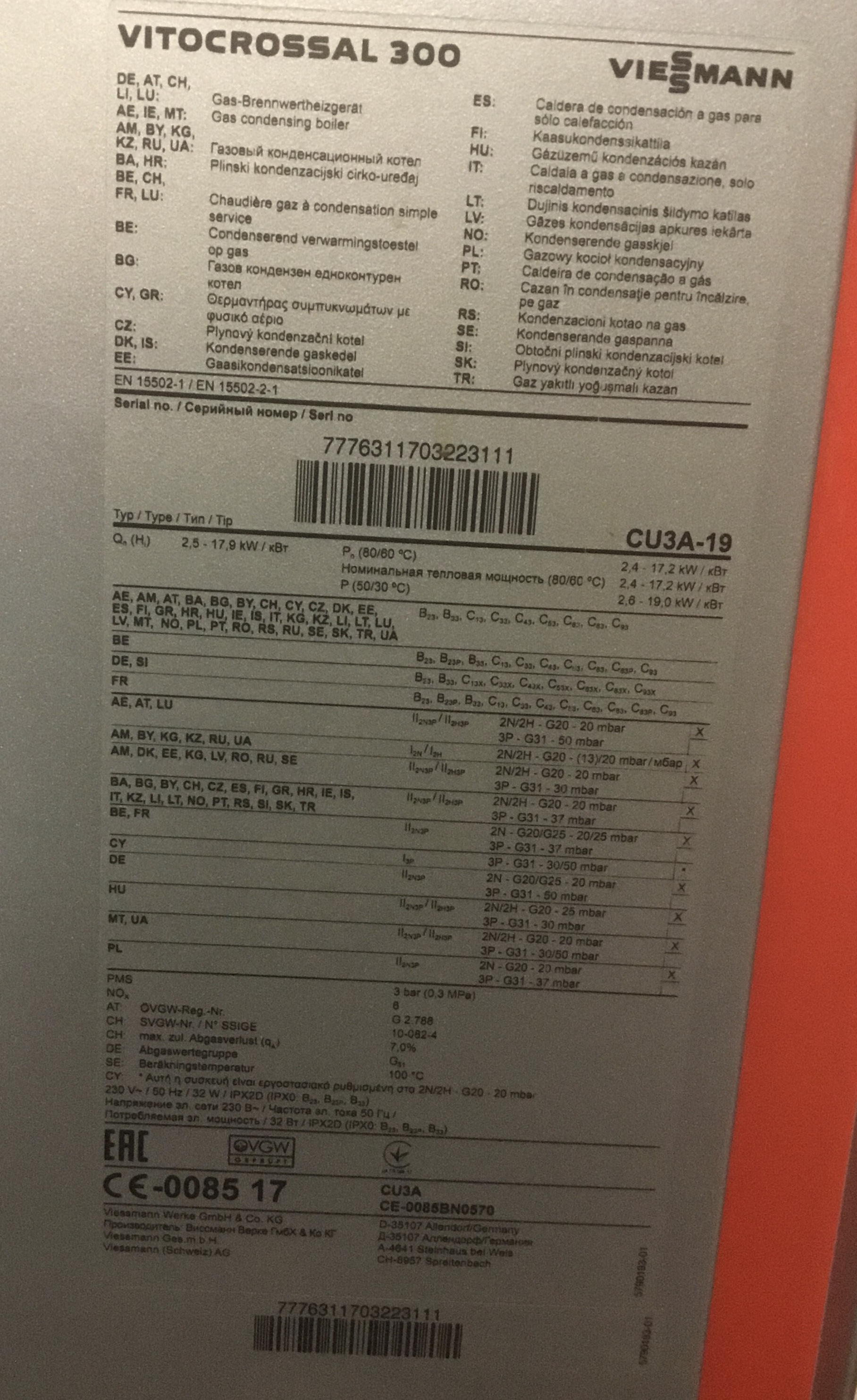

Hier mein Thema: seit Ende 2018 betreiben wir eine Gastherme (VITRCROSSAL 300, Foto anbei) und einen 200 Liter Kessel (VITOCELL 100-W, Foto anbei). Wir haben im eigenen EFH in Bayern eine volle Südausrichtung des ca 35 Grad Daches und bisher keine Solarerfahrung.

eine Muffe für einen Heizstab haben Viessmann WW Speicher idR erst ab 300l
https://www.viessmann.com/etapp/parts/de/0500/7202951
Anleitung S. 17.
schau dir die Lösung von Muck14 an. Das könntest du auch machen. Schreib ihm vielleicht eine PN oder ein  "at" in dem anderen Beitrag.
https://www.viessmann-community.com/t5/Oel/Heizstab-in-Vitocell-300-EHA-einbauen/m-p/231132#M21376
