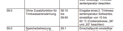

Leider werden die Codierpunkte 63 und 64
übersprungen, sodass ich die in der Serviceanleitung beschriebene Steuerung nicht vornehmen kann.
Was mache ich evtl. falsch oder müsste an der Anlage geändert werden.?
da steht doch dass 63: nur bei einer einfachen Regelung ohne AT Sensor gültig ist.
Du hast aber eine Witterungsgeführte Regelung.
Dann musst du 58:60 einstellen und den Zeitpunkt als WW Zeit-Programm 4 definieren
Danke für den Tipp.
Funktioniert bestens.
