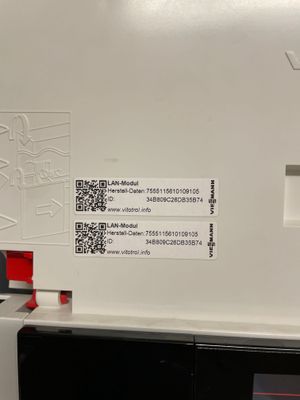

Anbei die gewünschten Bilder

In unserem System existiert ein Konto mit der selben Mail Adresse, mit der du hier in der Community registriert bist. Auf dieses Konto ist eine LANCard registriert, die eine andere Herstellnummer hat, als das was auf dem Sticker auf deinem Foto zu sehen ist.
Ich gehe davon aus, dass deine App auf diese andere LANCard versucht zuzugreifen, die nicht online ist.
Die LANCard, deren Nummer auf dem Sticker steht ist aktuell noch nicht registriert.
Bitte gehe in die App unter Einstellungen - Allgemein und wähle "Anlage abmelden".
Im Anschluss wirst du aufgefordert, eine neue Anlage hinzuzufügen, folge bitte den Anweisungen in der App und scanne den QR Code links oberhalb vom Display deiner Anlage.

Hallo ThorstenST,
laut unserem System ist dein Konto jetzt wieder mit der LANCard verbunden, deren Nummer auf dem Sticker steht.
Ich gehe davon aus, dass sich durch den Tausch des Moduls die Nummer im System geändert hatte, aber nicht mehr zurückgesetzt wurde, nachdem das ursprüngliche Modul wieder eingebaut war. Das würde erklären, warum deine App offline anzeigt, sie versuchte auf eine LANCard zuzugreifen, die nicht online ist, deine Anlage (also die andere LANCard, die nicht mit deinem Konto verknüpft war) aber anzeigt hat, das eine Verbindung besteht.
