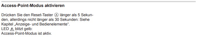

Hallo ich kann mich beim aktivieren des ViCare Systems nicht mit wlan des vito connect verbinden da mir kein WLAN des vito connect angezeigt wird. Können Sie mir dabei helfen?
Hallo Lars44,
stelle bitte sicher, dass der AccessPoint Modus am Vitoconnect aktiv ist, erst dann wird das WLAN des Vitoconnects angezeigt.
Vitoconnect OPTO1:

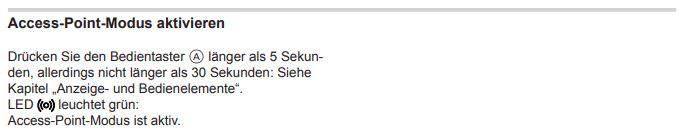

Vitoconnect OPTO2 / OPTO3:
Hallo die Vitoconnect kommt über das drücken der bedienstaste leider nicht in diesen Modus. Nur wenn ich sie vom Netz trennen und verbinde kommt für 2min ca das grüne Licht. Bekomme in der Zeit aber auch kein wlan Signal von ihr. Muss die vitoconnect dabei mit der Gastherme verbunden sein also über den Stecker? Im "normalen" Zustand leuchten die mittlere und untere leuchte gelb
