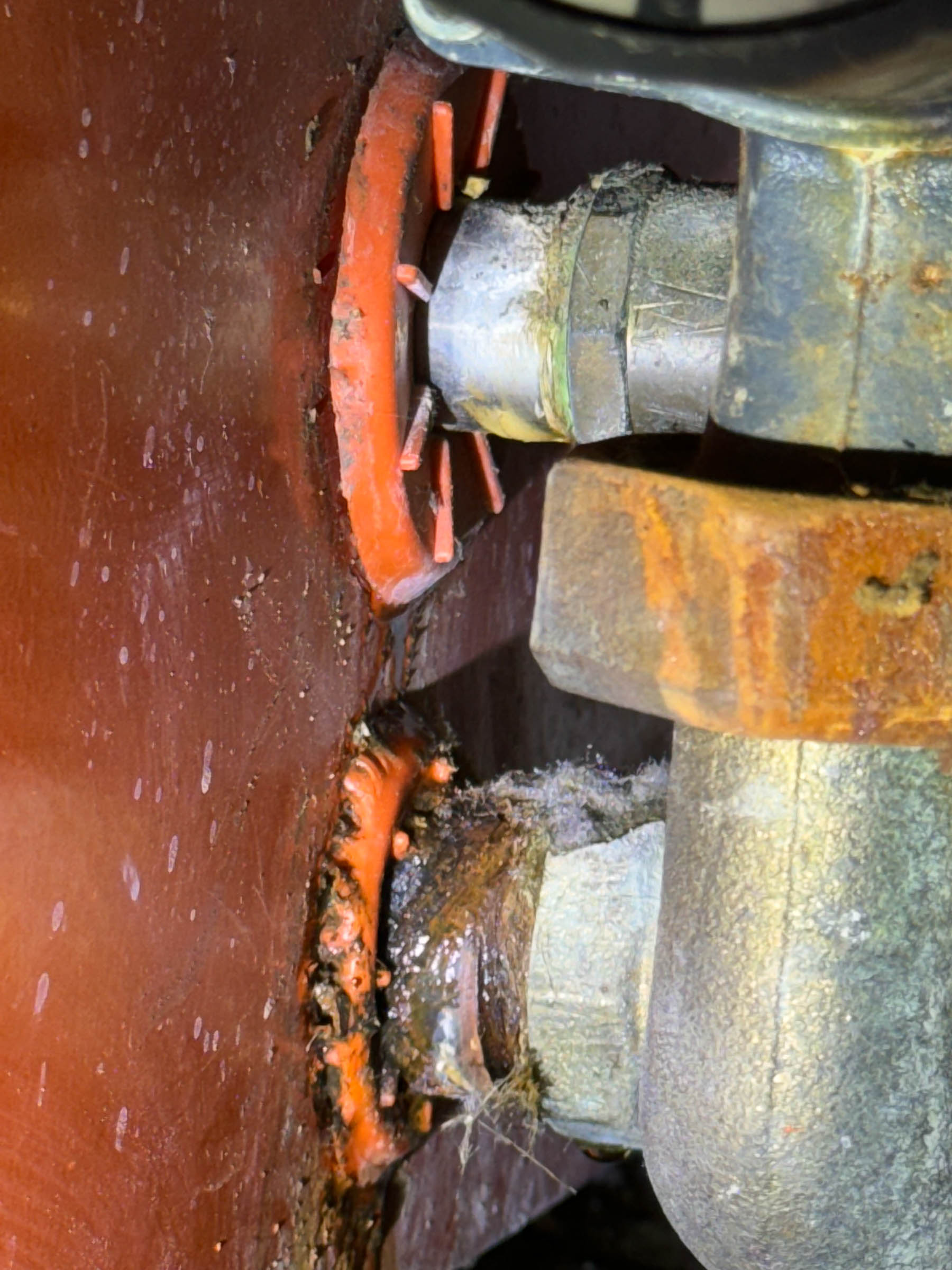

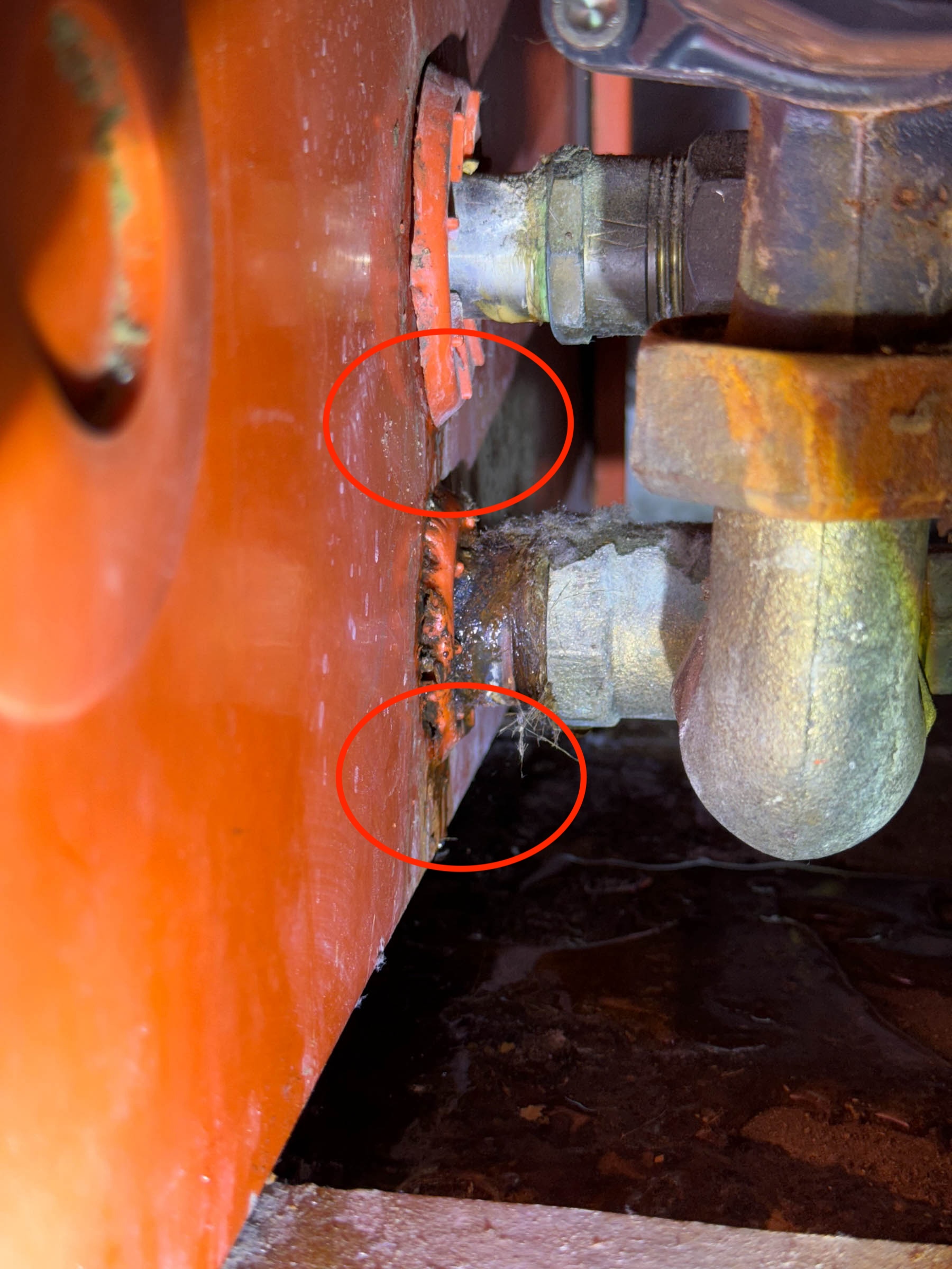

wir haben eine HoriCell Typ 3003 401 (200L) an einer Litola Gasheizung LVR 36. (technische Details siehe Bilder)
Leider tropft es langsam aus dem unterem Warmwasserzulauf (nicht zu den Heizungsrohren, in den Bildern markiert).
Ist dies eine bekannte Sollbruchstelle? Lässt sich das irgendwie vernünftig reparieren?
Da wo die Rohre rauskommen sind ja auch noch die "Plastikrosetten".
Ich habe schon von Leuten gehört, die mit sog. Knet-Metall die Leckage reparieren konnten. Oder ist es wahrscheinlich, dass das Wasser hinter dem orangenem Blech schon ausläuft, also vor der Plastikrosette?
Gibt es ggf. noch andere Ansätze. Hat Jemand Erfahrungswerte?
Hallo Jm84,
deine Fragen lassen sich zum Teil nicht beantworten. Hier müsste man die Verkleidung abbauen und einen Teil der Isolierung entfernen, um zu schauen, ob sich innerhalb des Gehäuses auch eine Leckage befindet. Zu Knet-Metall kann ich keine Erfahrungswerte abgeben. Ich will dir keine Hoffnungen machen, der Speicher wird am Anschlussflansch und so wie es aussieht auch weiter nach Innen korrodiert sein.
