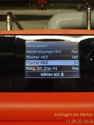

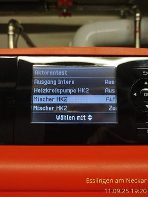

Aktorentest HK2 Mischer HK2 Auf: Wasser fließt zur Fussbodenheizung.
Aktorentest HK2 Mischer HK2 Zu: Heizwasser dreht eine Ehrenrunde um dem Fussboden …..

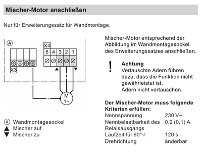

Darf ich die Verdrahtung ändern? 1 und 3 einfach tauschen?

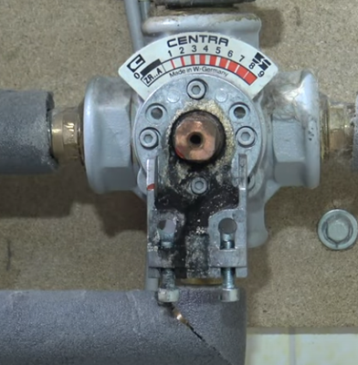

Was sein könnte: Dass das Küken des Mischers um 180° verdreht ist.

Und ja, ich kann den Mischer von Hand bedienen!
Und wenn ich von Hand den Hebel auf zu schiebe, dann steigt die Vorlauftemperaur zur Fußbodenheizung, abgelesen am Thermometer, bis 30 Grad.
Und wenn ich von Hand den Hebel auf auf schiebe, dann geht die Vorlauftemperaur, abgelesen am Thermometer, auf 20 Grad zurück.

Deine zweite Beschreibung zeigt, dass der Mischer verkehrt herum angeklemmt ist. Oder eben das Küken um 180° verdreht.

Wenn du den Aktorentest durchführst, in welche Richtung bewegt sich der Mischerhebel , wenn du Mischer Auf wählst ?
Denn soweit mir bekannt, kann ein Mischermotor jeweils um 180° gedreht aufgesetzt werden.
Was mir jetzt erst auffällt: kann es sein,dass dein Mischer im Rücklauf eingebaut ist ? Zumindest halte ich das isolierte Rohr rechts vom Mischer für den Vorlauf .Oder irre ich?
Das würde dann zu den widersinnigen Beschreibungen passen.
Du schreibst:
Schaue bitte die Bilder die ich gepostet habe an.
Da sieht man genau, Uhrzeit wird angezeigt, was passiert, wenn wenn die Aktorentests für Mischer HK2 zu und auf durchführt.
Bei auf nach links, bei zu nach rechts.
Der Mischer wurde nicht neu gemacht, ist schon 40 Jahre alt. Da kann man bestimmt nicht mehr ändern.
