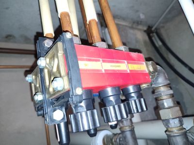

Ich glaube ein hydr. Abgleich ist gemacht zumindest haben wir dieses Teil im Keller siehe Bild. Ich kenne sowas nur von Fußbodenheizungen......wir haben aber keine.

sorry für die späte Rückmeldung. Ob ein hydraulischer Abgleich durchgeführt wurde kann ich anhand dieses Bildes leider nicht sagen. Das ist der Heizkreisverteiler.
eine Spreizung von 12K ist bei dir schon ausreichend.
Was du auf jeden Fall machen solltest ist alle sichtbaren Rohrleitungen zu isolieren. Die Rohre strahlen immer viel Wärme ab. Du willst ja nicht deinen Heizungskeller heizen, sondern die Wärme soll in die Heizkörper fließen. Durch Isolierung der Rohre kannst du auch Energiekosten sparen.
