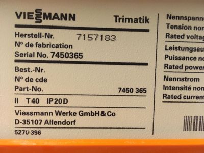

Hallo Michael_NI,
welche Warmwasser-Isttemperatur wird zum genannten Zeitpunkt denn am Display angezeigt und welche Kesseltemperatur?
Welches Display ist an der Anlage denn installiert, eines mit ABCD-Tasten oder eines mit roten und blauen Tasten?
