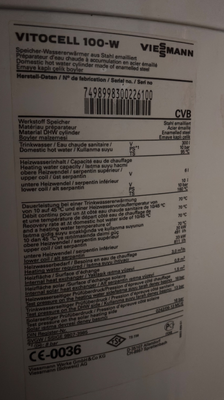

Ich hätte auch ein Anliegen. Wir nutzen den vitocell 100-w mit 300, wie sie incl Seriennummer dem Foto entnehmen können. Würde dort auch die Möglichkeit bestehen einen Heizstab nachzurüsten? Wie würde die Teilenummer lauten um den korrekten Heizstab zu bestellen?
Vielen Dank und viele Grüße
michael
Mit freundlichen Grüßen
Hallo Michael,
https://www.viessmann.com/etapp/parts/de/0500/7265208
an dieser Muffe
kann jeder handelsübliche EHE, der für emaillierte Speicher geeignet ist, eingebaut werden (isolierte Ausführung)
Es kann aber nur das Speichervolumen über der Muffe erwärmt werden.
