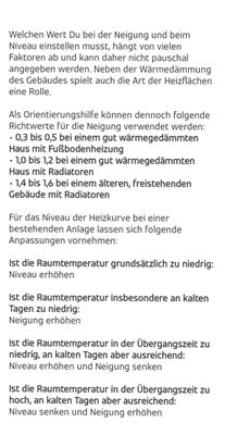

Für die Optimierung der Heizkurve gelten die Empfehlungen aus der nachfolgenden Viessmann-Tabelle, die in jeder Bedienungsanleitung zu finden ist.
Vier Beispiele:
1.) Ist es bei milden Außentemperaturen (10 bis 18°C Außentemperatur) in der Wohnung zu kühl: Niveau erhöhen!
2.) Ist es bei kalten Außentemperaturen (-10 bis 0°C Außentemperatur) in der Wohnung zu kühl: Neigung erhöhen!
3.) Ist es bei milden Außentemperaturen (10 bis 18°C Außentemperatur) in der Wohnung zu warm: Niveau absenken!
4.) Ist es bei kalten Außentemperaturen (-10 bis 0°C Außentemperatur) in der Wohnung zu warm: Neigung erniedrigen!
Du wirst feststellen, dass du bei milden Außentemperaturen und kalten Außentemperaturen die Heizkurve immer wieder nachkorrigieren musst. Irgendwann, das heißt möglicherweise erst nach Ende der Heizperiode, hast du die ideale Einstellung gefunden.
