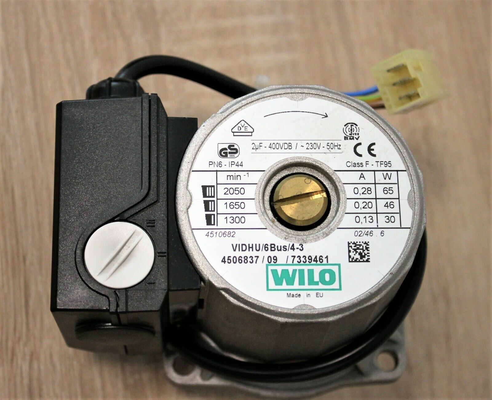

Wir haben in unseren Heizung (Viessmann Vitodens 300 WB3, type 7170268, Bau Jahr 2003) WILO Doppelpumpe (VD DHU 60 r/70 BUS, Art-Nr.: 2010607).  Leider neulich machen die Pumpe sehr laute Bohrgeräusch.  Wir  möchten gerne den Pumpen gegen Hocheffizienzpumpen Austausch.  Können Sie uns helfen zu identifizieren, welche Pumpetypen von der BAFA Förderungsliste für den Austausch geeinigt sind?
Im Anhang finden Sie:
Alle JPGs sind Bilder von bestehenden pumpen.
PDF liste von BAFA.
Für Ihre Rückmeldung/Ratschläge sind wir Ihnen sehr dankbar.

Für dieses Model gibt es keine Hocheffizienzumpen.
