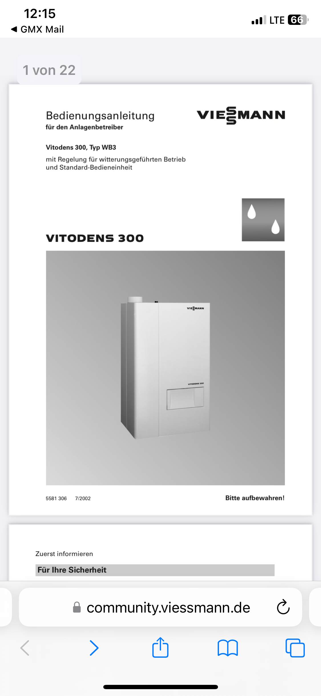

Hallo Franky, danke für deine Antwort. Wie kann ich erkennen, ob die WW Bereitung abgeschlossen wird?
Ich habe das Gerät (siehe Bild) mit Vitocell 300 Speicher.
Ob die WW- Bereitung abgeschlossen wird,erkennst daran,dass die kleine rote LED unter der Klappe erlischt.
Ja, die geht wieder aus.
Die Außentemperatur wird korrekt angezeigt, Uhrzeit auch. Die Schaltzeiten habe ich mal pro forma resettet.
Da bleibt nur das Umschaltventil. Ob es nur klebt oder defekt ist,kann ich nicht sagen.
