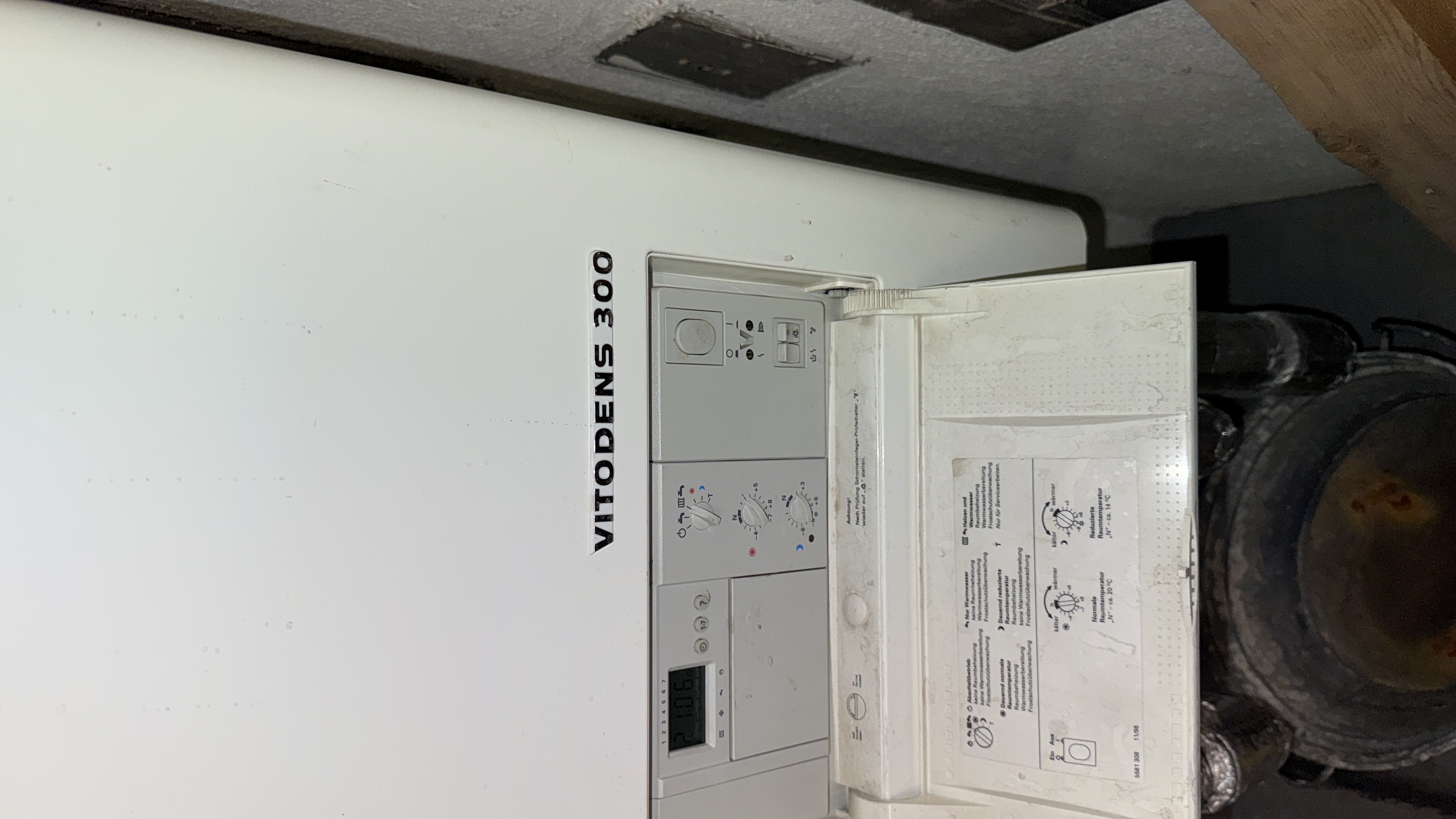

ich möchte mich gleich entschuldigen da ich absolut Planlos bin wie ein Fisch in der Wüste und ich mich leider null mit dem ganzen auskenne.
es geht um den Vitodens 300 der im Haus steht und wir seit 8 Wochen bewohnen.
wenn die Anlage läuft ist eigentlich alles gut.
aber die Anlage fällt jeden Tag 1x aus und es kommt eine Fehlermeldung. Selbst beigebracht habe ich mir das ich mit dem ich nenne es mal reset Knopf wieder starten kann und dann geht es wieder Max einen Tag.
kann mir jemand helfen das zu reparieren oder ein neueres gerät einbauen?
Guten Abend, möglicherweise klemmt die Rückschlagklappe im Gebläse.Möglich wäre natürlich auch das das Gebläse nicht mehr genug Leistung hat oder die Druckdose das Problem verursacht. Wann war der letzte Service ?
Eigentlich ist hier fast immer das Gebläse defekt, aber auch die Druckdose kommt in Frage.
Schreib mal die Ser.Nr der Therme (Aufkleber oben drauf).
Der letzte Service wurde letztes Jahr gemacht und der aktuelle „Installateur“ sagt mir er kennt das problem
vom Vorbesitzer und ja das einfachste ist es zu reseten sozusagen. Ich bin echt schockiert.
Hallo Fiedel danke dir deine Antwort.
Das müsste die 7148445102552107 sein.
