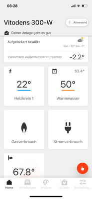

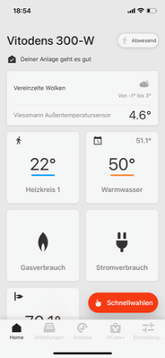

Geofencing funktioniert nicht richtig. Mit folgenden Screenshots beschreibe ich die Situation:
Ich habe mich mit der neu installierten App angemeldet und mit dem Assistenten Geofencing aktiviert:
Zu Hause wird richtig angezeigt. Aber:
in der Heizkreis-Kachel ist abwesend registriert und die reduzierte Temperatur eingestellt.
Erstaunlicher Weise erhalte ich den gleichen Zustand, wenn Geofacing am Gerät deaktiviert und nur in der Anlage aktiviert ist:

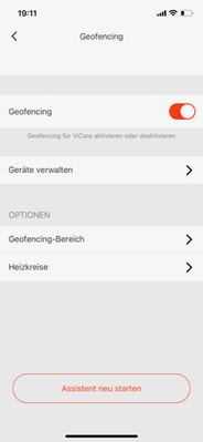

Unter "Geofencing" kannst du das Feature grundsätzlich an- und ausschalten. Unter "Geräte verwalten" werden dir alle Geräte angezeigt, auf denen du oder "weitere Benutzer" die App installiert haben und könntest hier bestimmte Geräte von der Funktion ausschließen.
Was passiert, wenn du unter "Geofencing" die Funktion komplett ausschaltest?

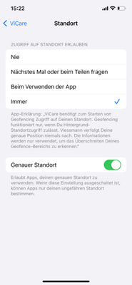

Hast du in den Datenschutzeinstellungen deines Handys die Standorterkennung für die ViCare App dauerhaft aktiviert?

Wenn unter Geofencing die Funktion komplett ausgeschaltet, dass Handygerät eingeschaltet bleibt, reagiert die Heizung bei verlassen des Geofencing-Bereichs erwartungsgemäß nicht.
Standortabfrage für ViCare = immer:
Auch ein weiters eingerichtetes iPhone (X iOS: 16.1.2) reagiert identisch.
