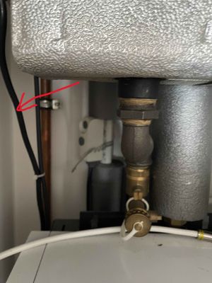

So, ich war gerade nochmals im Haus und habe ein paar Fotos gemacht. Ich schiebe die jetzt gleich mal mit hoch. Einen Mischer habe ich m.E. nicht installiert. Rechts neben der Heizung ist aber so eine kleine Box, die auch Strom bekommt. Der Stecker steckt in einer Zeitschaltuhr. Die Zeitschaltuhr war falsch eingestellt, so dass diese Box die meiste Zeit des Tages ausgeschaltet war. Die Frage wäre also, was ist das für eine Box. Ich meine die Grüne, eckige.

Der Timer ist für die WW-Zirkulation vorgesehen.
Sie haben über dem Kessel eine hydraulische Weiche installiert und die grüne Pumpe oben links über dem Kessel schickt heißes Wasser zum FBH auf der Sekundärseite. Es ist zu prüfen, ob diese Pumpe Spannung hat oder blockiert ist. Wenn es blockiert ist, wird es auch sehr heiß.

Entsperren Sie die Pumpe, indem Sie die silberne Schraube in der Mitte lösen (stellen Sie einen Eimer auf, da sonst etwas Wasser herausfließt) und drehen Sie die Pumpenwelle mit einem kleinen Schraubenzieher. Dann sollte der Pumpenmotor das Laufrad selbst drehen.
