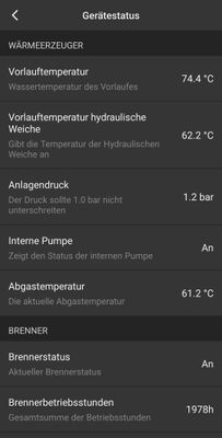

Jetzt hab ich im Vorlauf und an der Hydraulischen Weiche immer ca 60-70C kommt auch von Pellet Ofen der bis dort die 60C+ bringt. Wassertemperatur des Vormaufaufes stimmt auch mit ein paar wenigen C überein.
Temperatur am Mischer passt jetzt mit der eingestellt Heizkurve.
Einzig nervige sind jetzt die recht häufigen Brenner Starts in 10Std ca24 Stück weiß nicht ob das normal ist

Wenn du an der hydr. Weiche immer 60-70°C hast, also auch in der Übergangszeit, dann wird der Vitodens kaum im Brenwertbereich, also nicht besonders effizient arbeiten.
Das ist wohl dieser Kombination aus Pellet- und Gasheizung geschuldet.
Durch den Mischer wird sich das Takten in der Überganszeit noch erhöhen.

In 12 Std waren es jetzt 56 Starts das finde ich etwas viel, vom Pelletofen kommen ca 60 C an die Weiche und dennoch feuert die Heizung nach
Du könntest die Therme aber entsprechend codieren, dass die Heizung parallel weiterläuft. Durch den Mischer ist das möglich.
@Beardman schrieb:In 12 Std waren es jetzt 56 Starts das finde ich etwas viel, vom Pelletofen kommen ca 60 C an die Weiche und dennoch feuert die Heizung nach
Ja, das war zu erwarten. Die Räume sind alle aufgeheizt, die Weiche nimmt nicht allzuviel auf und der Mischer wird auch nicht gross aufmachen. Was du versuchen kannst: den Mischer auf Handbetrieb stellen und möglichst weit öffnen. Allerdings werden dann die thermostate dafür sorgen, dass nur wenig Wärme abgezogen wird. Es sei denn, du hebst auch die Raumtemperaturen an. Gleichzeitig an der Therme die Heizkurve nach unten korrigieren.
Meint ihr es würde Sinn machen Heizkreis 1 wieder dazu zu machen weil dort holt er sich anscheinend die Werte von der Hydraulischen Weiche und dort die Heizkurve ganz runter zu stellen.
Mit ist nämlich aufgefallen das der Heizkreis seine 55C hat aber sobald die Hydraulische Weiche unter 60C fällt Heizt der Brenner wieder auf 70C + auf
