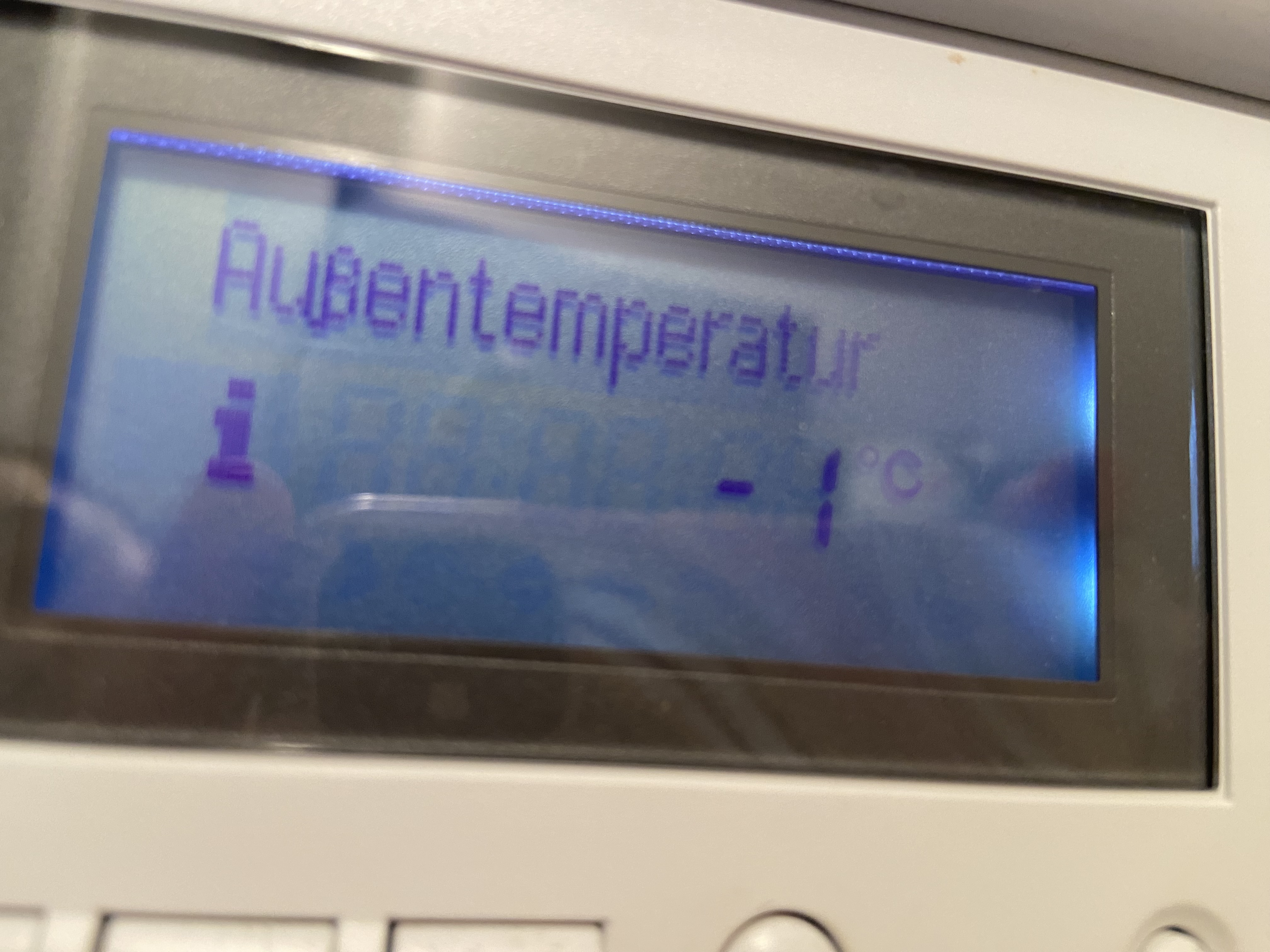

unsere Anlage vitodens 200w heizt nicht richtig. Die Heizkörper in den Schlafräumen werden bei Stufe 5 nur leicht warm, die Räume mit Fußbodenheizung bleiben komplett kalt. Die Anlage ist nun Ca 15 Jahre alt.
Es wird kein Fehler angezeigt.
ich bin kein Fachmann, daher bitte ich um Unterstützung.
Yavuz
Es müsste ein Mischer installiert sein ?
Der Brenner heizt hoch, eine Anforderung ist vorhanden. Entweder öffnet ein Ventil bzw. Mischer nicht oder wenn vorhanden eine Pumpe fördert nicht mehr.
Wie sieht in der Warmwasserbereitung aus? Wird der Trinkwasserspeicher auf Temperatur gebracht?
