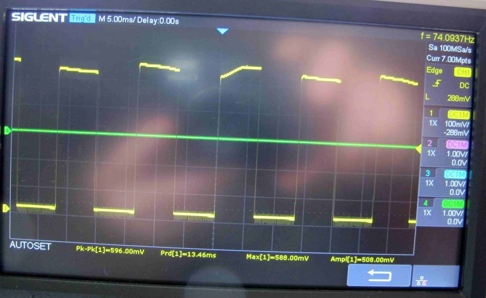

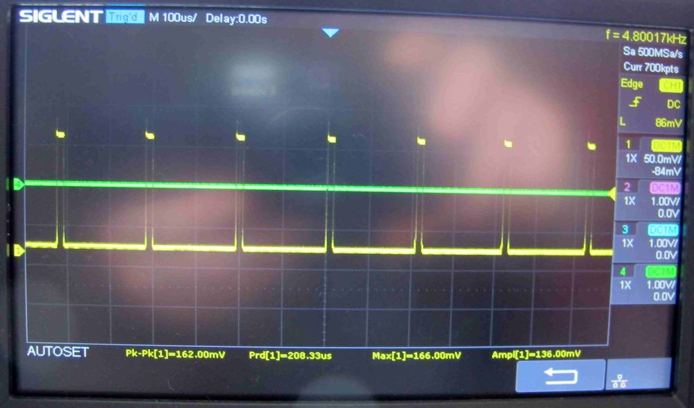

Schnapp dir doch mal einen Oszi und messe (zeichne auf) die PWM- Ansteuerung während des
Fehlers (z.B. direkt beim Einschalten der Therme) und dann beim Reset mit korrektem Anlauf.
Ich vermute, die PWM- Signale werden identisch sein, das Hall- Signal muss natürlich abweichen.
Hier auf S. 84 siehst du wie der Stecker belegt ist.
Hier ein Vergleichsbild:
PWM- Signal:
Hall- Signal:
