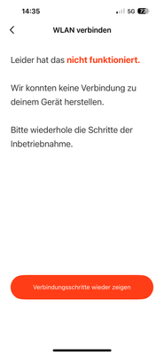

Könntest du mir bitte mitteilen, in welchem Schritt es nicht weitergeht und am besten auch einen Screenshot davon posten?
Anbei das Bild - bei dem Schritt komme ich nicht weiter , sorry
Hallo Dirk0880,
sehe ich es richtig, dass du dich mit dem WLAN der Anlage ("Viessmann-XXXX") verbindest, die App dann nach der Anlage sucht und dann die von dir gepostete Fehlermeldung kommt?
Ja richtig ……
in der Anlage ist auch eine FRITZ!Box hinterlegt die wir nicht haben/nutzen
Hallo Dirk0800,
danke für die Rückmeldung.
Das von dir geschilderte Verhalten haben auch schon andere Nutzer gemacht.
Ich hatte dafür ein Ticket bei unserer Entwicklung eingereicht, die bereits an dem Fehler arbeiten - in das Ticket habe ich deine Anlage mit aufgenommen.
Ich melde mich, sobald es dazu Rückmeldungen gibt. (Ticket: TVC-1333)
