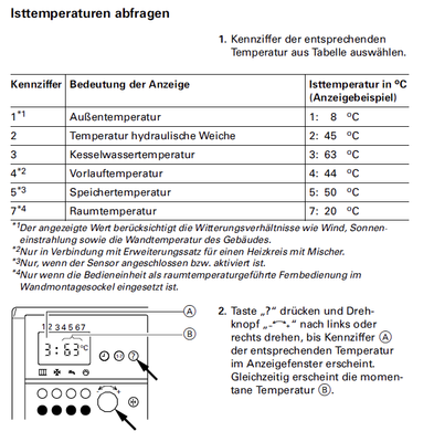

Hallo, bei meiner Vitodens 200 WB2 habe ich keine Warmwasserbereitung. Heizung läuft völlig normal, aber das Brauchwasser wird nicht erwärmt. Wenn ich den Kesselwasser-Mischer bzw. das Magnetventil des Kesselwasser-Mischers von Hand drücke, wird die Schleife im Brauchwasserkessel warm. Beim Einschalten klickt das Ventil auch sichtbar und hörbar. Was mir (und wahrscheinlich der Anlage) fehlt, ist die Ist-Temp des Brauchwassers. Da habe ich keine Anzeige an meinem Display der Comfortronic. Allerdings wenn ich den Widerstand des Fühlers im BW-Kessel messe, bekomme ich einen Wert. Somit gehe ich davon aus, dass der auch Werte liefern könnte.
Meine Frage ist jetzt, weiß jemand, welche Stellgröße noch nötig ist, um die BW-Ist-Temp anzuzeigen? Oder hat jemand einen Verdacht, was das los sein könnte. Weil ich vermute, wenn er die Temp nicht kennt, kann er das Ventil auch nicht ansteuern und es wird kein WW bereitet.

Was zeigt die Anlage für eine Temperatur an für den Speicher? Anleitung siehe oben!

Aber was ist mit der Anzeige im Display?
Wenn keine plausible Temperatur im Display angezeigt wird, dann ist der Sensor, die Verkabelung oder die Elektronik defekt! Um dies raus zu finden müsstest Du den Widerstandwert messen.

Wenn du aber gar keine Temperatur ablesen kannst,kannst ja nur der Speicherfühler sein.

Gibt es für den Fühler denn irgendwelche "Richtwerte" Temp-Widerstand? hast Du da zufällig eine Tabelle?

Aber solange du keine Temperatur ablesen kannst,nützen auch die Widerstandswerte nichts.
Da man die Widerstandswerte üblicherweise mit den Temperaturen abgleicht.
