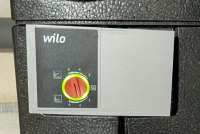

und wo würde ich denn die Pumpe auf 5 oder 6 stellen. was bewirkt das?
Die Thermostate der FBH arbeiten mit Stellmotoren, diese weissen Dinger da an der Verteilung sind Stellmotorantriebe.
Mit Pumpe auf 5 oder 6 ist die Wilo gemeint
Wenn man die höher stellt, fliesst halt mehr Volumenstrom durch die Fussbodenheizung. Der gleiche 'Kampf', den wir auch mit dem Primärkreis kämpfen...

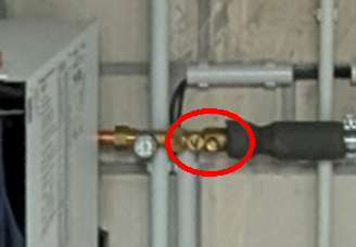

Was ist das da?
Ist das möglicherweise irgendeine Absperrvorrichtung, die nicht richtig geöffnet ist?
Sind die Kugelhähne an der Therme (so da welche sind) richtig geöffnet? Wo ist der Engpass??

Ich weiß nicht wozu das da ist.
