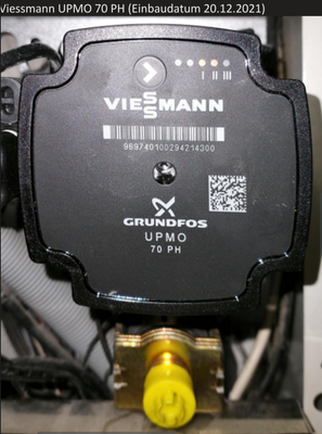

Noch eine gute Nachricht für die alte Therme: Du kannst jetzt auch die interne Buspumpe gegen einen
HE- Motor tauschen und Unmengen Strom sparen.
Interessante Info, unser Heizungsmonteur hatte vor einem Jahr unsere defekte Pumpe gegen eine ungeregelte/stufige Viessmann UPMO 70 PH getauscht. Eine andere wäre für die alte Heizung nicht mehr lieferbar. Hab's nicht geprüft. Hab sie dauerhaft auf Stufe 1 laufen, ist aber leider sehr laut im Vergleich zur vorherigen.
Die von dir verlinkte ist die Passende?

Ja, das ist der Vorläufer der "G-HE" (ohne KM), die für ein EFH viel zu kräftig ist.
Ich musste die leidvolle Erfahrung selbst machen.
Die oben verlinkte ist die richtige und passt bei unserer WB2 auf jeden Fall
und sie ist wesentlich besser an EFH- Systeme angepasst. Man kann die
Drehzahlen viel besser dosieren, als mit der alten "Stromfresserpumpe".
