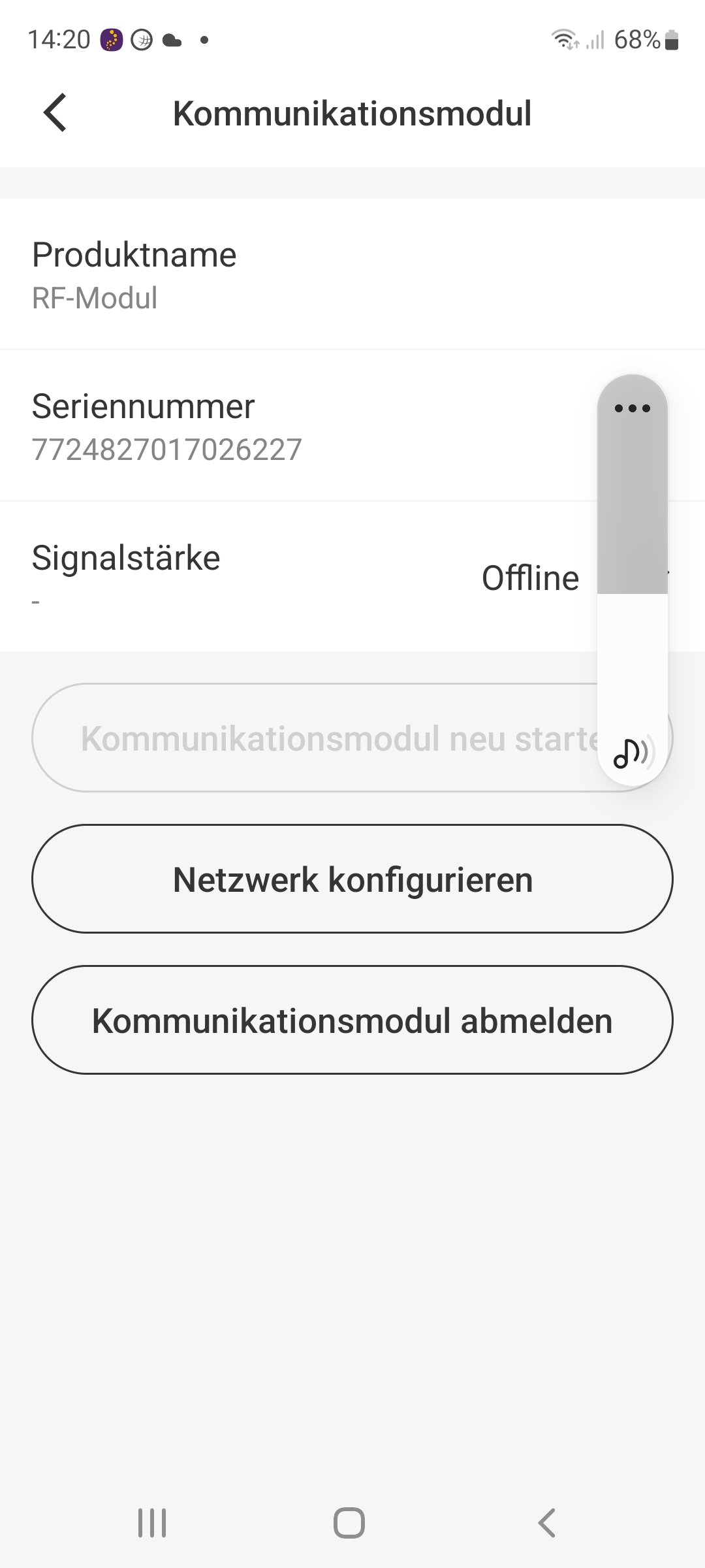

Hallo Ing, die ersten 2 Varianten habe ich schon vorher ausprobiert, nichts. Jetzt erneut alle 3 getestet, ebenfalls erfolglos. "Kommunikationsmodul Neustart" ist innaktiv. Siehe Screenshot. App De- und neuinstalliert fehlgeschlagen. Weitere Möglichkeiten?
Hallo Ratlos3,
hier die aus meiner Sicht weitere Vorgehensweise zur Fehlerlokalisierung / Fehlerbehebung:
1. Hat die Anlage Verbindung zum Viessmann - Server (WLAN - Symbol am Bedienfeld der Therme vorhanden) ?
Meistens hat die Anlage Verbindung zum Server und es fehlt nur die Verbindung vom Server zum Endgerät
2. Aus ViCare App ausloggen (ViCare -App > ViCare - Profil oben rechts über die 3 Punkte) und neu anmelden
3. Herstellernummer des Anlagen - Kommunikationsmoduls mit der Bitte um Prüfung des aktuellen Verbindungsstatus an Viessmann Community Mitarbeiter (z.B. Benjamin_Reuter) mitteilen
Gruß von Ing
