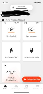

Guten Tag ich kriege mit meiner Heizung noch ein Nerven zusammen Bruch , ich kriege es nicht hin das die Heizung das macht was sie soll . Beispiel AT 10 grad soll Temperatur 19 grad heizkurve 1,5 Niveau-2 raumeinfluss 8 da ich zusätzlich ein raumthermostat habe. Raum ist 20 grad heizt so lange bis sie in den sommermodus spring . Habe schon an der heizkurve rumprobiert in der Übergangszeit heizt sie zu viel und im Winter braucht es ewig bis die Räume warm sind komme echt nicht mehr weiter . Die Reglung sollte der Heizung bei 19 soll sagen es ist 19 grad jetzt runterregeln irgendwie klappt das alles nicht so richtig .

Guten Morgen mir ist auch aufgefallen das d garnicht runter modelliert startet bei 100 Prozent bis Raum soll und dann fängt das taken an sollte sie nicht runter modulieren und die Temperatur zu halten ??
Selbst wenn die Raumsoll erreicht ist und abschaltet dann geht der Brenner nach einer Zeit wieder an und moduliert bei 100 Prozent normal sollte er doch runtermodolieren und nicht ausschalten oder verstehe ich das falsch? Inmoment sehe ich nur das er immer bei 100 Prozent ist außer bei WW da moduliert sie bei 60 Prozent.
Die Therme startet zuerst mit höherer Leistung. Schätzungsweise 50%. Das muss sie, damit der Brenner sicher zündet. Mit dieser Leistung läuft sie dann etwa 2 min. Erst jetzt kann sie modulieren.
Man muss also dafür sorgen, dass während der ,,Warmlaufphase,, die höhere Leistung auch abgenommen wird. Das ist natürlich jetzt bei den relativ hohen Aussentemperaturen kaum möglich, da die nötige Vorlauftemperatur sehr niedrig ist und somit auch schnell erreicht wird. Der Brenner schaltet hier also noch vor erreichen der Modulationsgrenze ab. Und beim nächsten Start passiert genau das Gleiche. Die aktuelle Raumtemperatur hat auf den Brenner keinen Einfluss. Der wird nur nach Vorlauftemperatur gesteuert.
