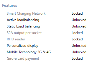

Hallo AntouchaMe,
die Alfen muss speziell für Viessmann konfiguriert sein - will sagen es muss die "Active Load Balancing" Funktion aktiviert sein. Diese Modelle kosten so ab 1500€.Sieht dann so aus:
Ich hab noch die 900€ Förderung bekommen und die Installation durch den Elektriker war bei der PV 'dabei'.
Heutzutage ist das echt schon fraglich ob die Wallbox solange hält, wie es dauert bis sich das rentiert!
