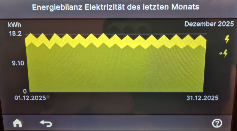

Ein stabilen Betrieb der Brennstoffzelle:
Die Stromerzeugung im Dezember 2025 hat den erwarteten "Sägezahn" erzeugt. Die Jahresproduktion 2025 lag "unterirdisch" und es musste jede Menge Strom von Netz bezogen werden.
