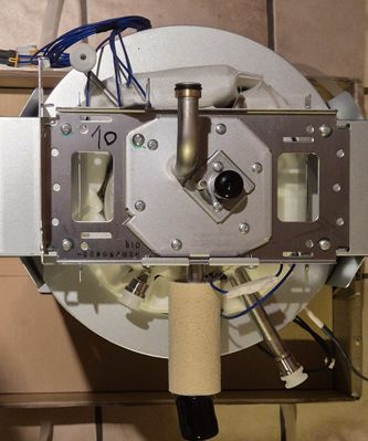

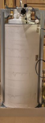

Wer immer Mal wissen wollte wie so ein Reformer aussieht:
SeitenansichtSeitenansichtDraufsichtDraufsicht
Mal sehen wie der Rücktransport des defekten Reformers abgewickelt wird.
