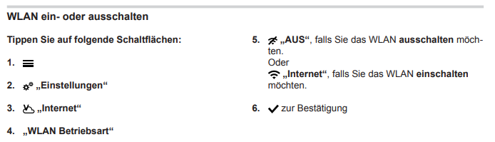

Hallo RobertK2,
Bitte schalte das WLAN an der Anlage für 10 Minuten ab:
Starte in dieser Zeit auch Router und Repeater neu.
Sollte die Verbindung im Anschluss nicht automatisch aufgebaut werden, gib mir bitte eine kurze Rückmeldung.
Herzlichen Dank.
Hat funktioniert. Läuft wieder reibungslos.
