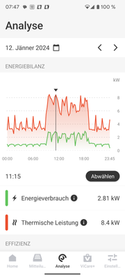

Das ist das Taktverhalten meiner E08
Hallo
Ist schwierig hier was herauszulesen.
Die vielen Spitzen im Absenkbetrieb kommen von den Abtauvorgängen. Ich nehme an, dass die Temp. so um den Gefrierpunkt ist. Du kannst dann schauen, dass der rückseitige Wärmetauscher weiss ist und dann abtaut.
Es sieht auch so aus, dass die Absenkung in der Nacht sehr stark ist und dann am Tag die WP den Wärmeverlust wieder ausgleichen muss. Deshalb vermutlich die hohe Leistung am Tag.
Übrigens: Unter Takten versteht man den on/off Betrieb einer Wärmepumpe. Deine Wärmepumpe läuft ab schön durch.
Die 2500 Verdichterstarts sind eigentlich auch nicht so hoch. Oder sage mal wieviele Abschaltungen du am Tag hast. Bei jedem Abtauvorgang wird übrigens die WP 2 mal ausgeschaltet.

Und noch eine Frage: Wie kann die VIcare App 8,6 KW thermische Leistung anzeigen, wenn die E08 nur 7.6. KW hat?

Zitat: Und noch eine Frage: Wie kann die VIcare App 8,6 KW thermische Leistung anzeigen, wenn die E08 nur 7.6. KW hat?(Zitatende)
Eins kann ich dir versichern: Die thermische Leistung liegt wesentlich höher .
