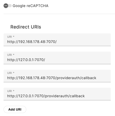

Falls hier jemand auftaucht mit einem ähnlichen Problem, anbei meine Lösung (gilt für EVCC unter Docker auf Synology NAS):
Es funktioniert scheinbar nicht unbedingt die lokale IP von EVCC unter Docker. Ich habe im Developer Portal von Viessmann zu Sicherheit mehrere URLs hinterlegt, ebenso muss Google reCAPTCHA ausgeschaltet sein:
Die unterschiedlichen IP Adressen bilden den lokalen Host innerhalb Docker ab bzw. ist die direkte IP von evcc.
Alle 4 IPs scheinen nicht zu stören. Eine davon ist die richtige.
