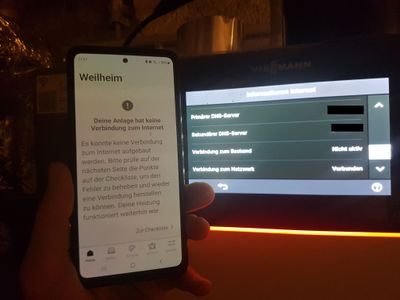

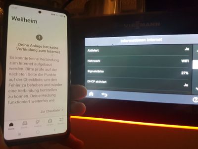

Über die letzten Tage konnte ich mit der ViCare App immer wieder die Wärmepumpe nicht erreichen.
Nach Anzeige war die WP mit dem Internet verbunden, aber mit Backend nicht (siehe Fotos).
Die DNS Server Nummern waren erst solche, wie man es kennt. Dann zwischendrin nur Nullen ???
An meinen Interneteinstellungen zu Hause habe ich nichts geändert.
Alles andere funktioniert.

Die Adressen habe alle Nuller bekommen. Was mache ich ?
Danke
Klaus
Wieder normale Server Adressen.
Verbindung zum Backend Nicht aktiv
Verbindung zum Netzwerk Verbunden
Liegt das Problem beim Viessmann-Server ?
Hallo Schwabenklaus,
laut unserem System ist deine Anlage online und überträgt Daten.
Was genau wird dir denn aktuell in der App angezeigt, könntest du davon bitte einen Screenshot posten?
Was die App anzeigt sieht man oben. Eben keine Verbindung, obwohl die WP Verbunden anzeigt.
es ging mir darum, was die App jetzt aktuell anzeigt, da die Anlage verbunden ist und Daten überträgt.
Wenn die Anlage nicht mit dem WLAN / Internet verbunden ist, solltest du im ersten Schritt das WLAN der Anlage für 10 Minuten deaktivieren.
Wenn die Anlage verbunden ist, die App aber keine Verbindung aufbaut, solltest du dein Handy mal neu starten.
