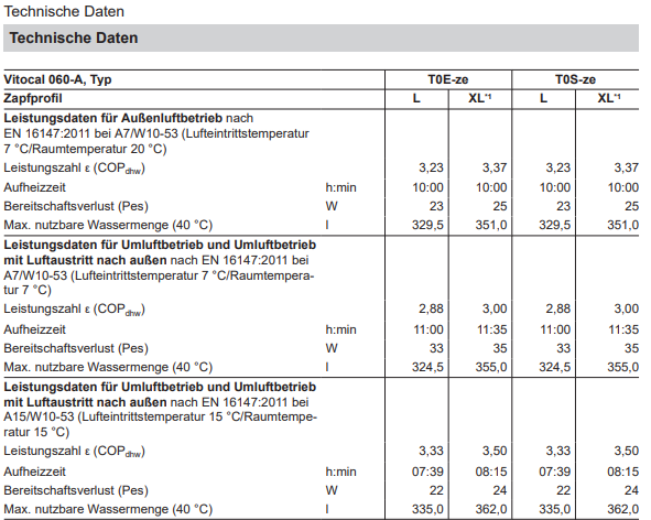

Grundsätzlich musst du wissen, dass eine Brauchwasserwärmepumpe eine geringe Leistung hat und durchaus eine Weile benötigt, bis sie die gewünschte Solltemperatur erreicht hat. Sie hierzu einmal die folgenden Daten:
Wenn es so ist, dass es zu keinem Temperaturhub kommt, dann stimmt etwas nicht und die Anlage muss vor Ort durch einen Kältetechniker geprüft werden. Bei deinem Onlinehändler handelt es sich ebenfalls um einen Fachbetrieb, welcher dir gegenüber gewährleistungspflichtig ist. Dieser kann auch einen Serviceeinsatz zur Reparatur beauftragen.

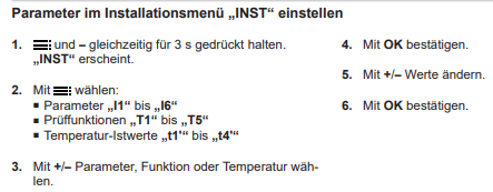

Denn ausser dem ständigen Takten blinkt jetzt noch das Bedienteil ständig  die Kindersicherung bekomme ich nicht mehr raus und reseten lässt sie sich auch nicht mehr.
Wenn die Ursache am Kältekreis liegt, hat es ja nichts damit zu tun, wer das Gerät installiert hat. Was meinst du mit Kindersicherung? Wurde eventuell der Nightmodus aktiviert? Dann musst du den Parameter I6 auf Off stellen.
Hallo Flo habe ich alles schon gemacht, habe sie sogar 24 Stunden vom Strom genommen hat auch nicht funktioniert. Sie lässt sich nicht reseten,wenn ich gleichzeitig +und- für 3 Sekunden drücke um die Kindersicherung zu deaktivieren erscheint Look,dann irgendwann L-ok aber das lässt sich nicht abspeichern.
