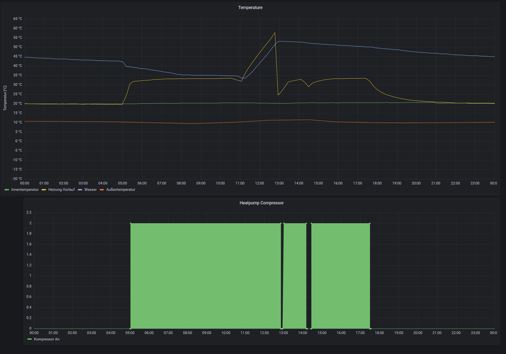

Bei uns war die Lösung, die Vorlauftemperatur anzuheben und dafür die WP über die Nachtabsenkung schon um etwa 18 Uhr komplett herunter zu regeln. Die höhere Vorlauftemperatur war notwendig, weil wir nur Heizkörper haben und diese bei niedriger Vorlauftemperatur nur wenig Wärme abgeben. Unter 34°C kühlte sich das Heizungswasser bei uns fast nicht mehr ab. Und ohne die Nachtabsenkung wurde es im Haus zu warm.
(Im Forum meinten einige, dass unsere WP zu groß ausgelegt sei.)
Nun haben wir die Heizkurve so angepasst, dass wir bei +10°C Außentemperatur mit 37°C Vorlauf fahren.
Damit haben wir jetzt drei Starts pro Tag (5 Uhr morgens, einen zur Warmwasserbereitung am Mittag und danach noch für die Wärme am Nachmittag.)
Das hängt aber sehr starkt von der ganzen Heizanlage, also der WP und dem kompletten Hydrauliksystem, ab.
