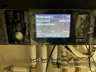

ich hätte ein problem zu meiner viessmann anlage. verbaut sind 2 victocall 200-a anlagen in kaskade mit 2 wärmepumpen.
am samstag wurde die anlage in betrieb genommen.
problem: die aussenanlage springt nicht an und schaltet immer auf die internen heizstäbe. zudem zeigt der immer den fehler interner kältekreislauf.
ich hab versucht durch aktorentest einzelne komponenten der aussenanlage zu testen. die lufter von der wärmepumpe funktionieren bei dem test. ich habe auch die freigabe erteilt und alles wie im schema ist eingestellt.
vorrang im moment ist der heizungsbetrieb. die warmwasserauvereitung ist im mom deaktiviert.
könnt ihr mur sagen wo der fehler ist?
info: hab heut bei viesmann angerufen für inbetriebnahme und den fehler die wollen sich bei mir melden.
hier noch ein paar bilder der anlage
danke euch vorab
Hallo Nizam,
bitte lies einmal die Meldungshistorie des Kältekreisreglers aus. Dafür musst du die "OK"- und "Menü"-Taste für ca. 4 Sek. gedrückt halten. Anschließend gehst du auf "Diagnose" -> "Kältekreis" -> "Meldungshistorie" und bestätigst dies jeweils mit "OK".
