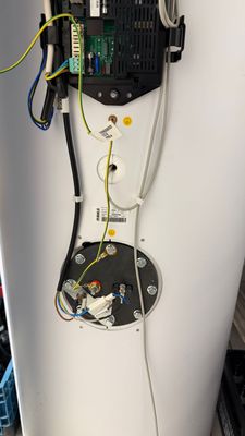

bei meiner Vitocal 060 A ist der Temp. Fühler in Tauchhülse B Werksseitig montiert und nicht wie beschrieben in A. Ist das nun richtig das bei geringerem W-Wasserverbrauch (2 Pers.) Tauchhülse A ausreicht und Energiesparender ist.
2.Frage: ganz unten im Foto ist noch ein Tempfühler eingebaut. Wofür ist dieser?
Danke
