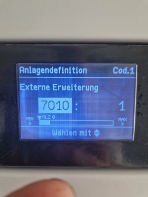

Smart Grid war nicht vorhanden, dann habe ich den Parameter 7010 auf 1 gestellt und gespeichert aber leider war Smart Grid unter der Codierebene 1 nicht zu finden (siehe Foto)
OK, dann ist Smart Grid nicht vorhanden. Du hättest jetzt noch die Möglichkeit, eine Betriebsartenumschaltung über die externe Erweiterung EA1 vorzunehmen. Damit kannst du zum Beispiel dafür sorgen, dass durch das Umstellen auf den 2. Sollwert die Solltemperatur erhöht wird. Die dafür notwendigen Parameter sind 7010, 7011, 7012 und 7013. 7014 muss auf 0 stehen.
