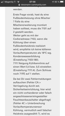

Habe jetzt im Forum eine Einstellungsanweisung gefunden -

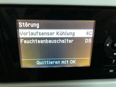

ich es so eingestellt habe kam folgende Fehlermeldung
Vorlaufsensor Kühlung 4C
Feuchteanbauschalter D5

Hallo juergenpfitzner,
bevor die Kühlfunktion aktiviert wird, muss mindestens der Feuchteanbauschalter installiert werden. Dieser schützt die Bausubstanz vor Feuchteschäden.
Wenn kein Pufferspeicher vorhanden ist, kann als Vorlaufsensor Kühlung auch der Sekundärvorlaufsensor verwendet werden. Dafür muss der Parameter 7109 auf 0 gestellt werden.
